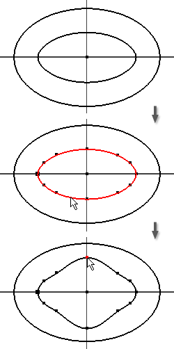

  1. W oknie graficznym kliknij prawym przyciskiem myszy geometrię szkicu lub prawym przyciskiem myszy kliknij ikonę szkicu w przeglądarce, a następnie kliknij polecenie Edytuj szkic.
  2. Prawym przyciskiem myszy kliknij splajn skojarzony odsunięty od elipsy, a następnie kliknij polecenie Przekształć w splajn.
    Odsunięta elipsa jest przekształcana w splajn nieskojarzony z dodanym punktem dopasowania i wieloma punktami kształtu. Można nią sterować niezależnie.
  3. W razie potrzeby można wymiarować i wiązać do punktu dopasowania lub przeciągnąć do punktu kształtu. Kliknij prawym przyciskiem myszy, a następnie użyj dowolnych opcji edycji splajnu, aby dodać punkty. Można wyświetlić krzywiznę, wybrać metodę dopasowania, dostosować rozciągnięcie splajnu i użyć opcji Węzeł splajnu w celu zmiany kształtu krzywej.
