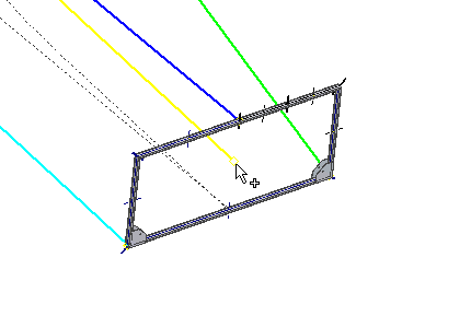

W oknie dialogowym iCopy ustaw pozycję wyniku iCopy w zespole docelowym. Wybierz punkty konstrukcyjne, by wypozycjonować geometrię. Możesz modyfikować wartości dowolnego z parametrów zawartych w definicji iCopy.
- Kliknij kartę Szyk ścieżki w oknie dialogowym Wiązanie iCopy.

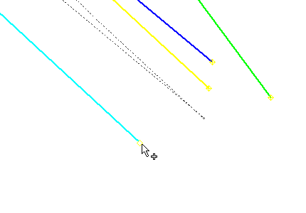

- Wybierz punkt konstrukcyjny na końcu jasnoniebieskiej linii dla punktu Lewy dolny.

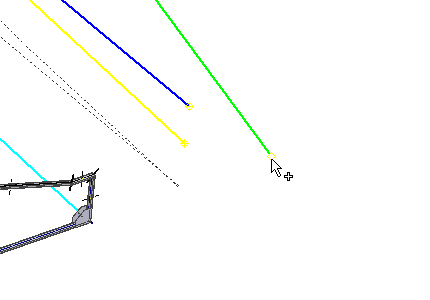

- Wybierz punkt konstrukcyjny na końcu zielonej linii dla punktu Prawy dolny.

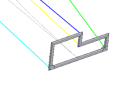

- Wybierz punkt konstrukcyjny na końcu niebieskiej linii dla punktu Lewy górny.

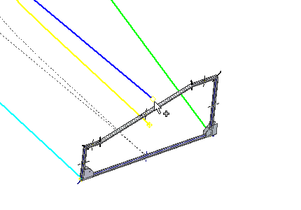

- Wybierz punkt konstrukcyjny na końcu żółtego splajnu dla punktu Prawy górny.
- W polu FrameH (Wysokość ramy) wprowadź wartość 125 mm.
- W polu FrameW (Szerokość ramy) wprowadź wartość 125 mm. Naciśnij ENTER, aby zatwierdzić nowe wartości. Nastąpi aktualizacja podglądu dla pierwszego wystąpienia szyku iCopy.
