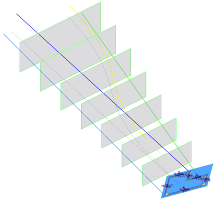

W oknie dialogowym iCopy ustaw szyk wyników iCopy w zespole docelowym. Prowadnice są wybierane automatycznie w zależności od punktów konstrukcyjnych wybranych do wypozycjonowania iCopy. Prowadnice sterują wyborem pozycji punktów dla kolejnych wyników iCopy. Użytkownik może wybrać ścieżkę, by określić kierunek szyku wyników iCopy. Płaszczyzna konstrukcyjna służy do określenia pozycji wyników iCopy. Płaszczyzna ta jest wybierana automatycznie.

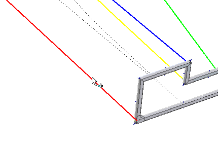

 Ścieżka.
Ścieżka.
