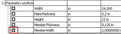

  1. W przeglądarce Symulacji rozwiń węzeł Robot Base.iam, aby wyświetlić komponenty zespołu. Kliknij prawym przyciskiem myszy płyta_bazowa:1 i kliknij opcję Wyświetl parametry.
  2. W oknie dialogowym Wybierz parametry zaznacz pole wyboru obok parametru Szerokość składnika, aby dodać parametr do tabeli parametrycznej.
  3. Kliknij przycisk OK.

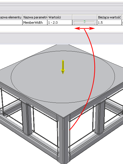

Zdefiniuj zakres parametrów.
  1. Na wstążce kliknij Tabela parametryczna w panelu Zarządzaj.
  2. W części Parametry, wiersz płyta_bazowa.ipt, dla parametry Szerokość składnika wprowadź 1–2 w komórce Wartości. Naciśnij klawisz Enter, aby uaktualnić zawartość wiersza.
Po zdefiniowaniu parametru wygeneruj konfiguracje parametryczne.
  1. W części Parametry kliknij prawym przyciskiem myszy wiersz Szerokość składnika i wybierz opcję Wygeneruj wszystkie konfiguracje.
  2. Po wygenerowaniu konfiguracji można je przeglądać za pomocą suwaka Wartość bieżąca.
