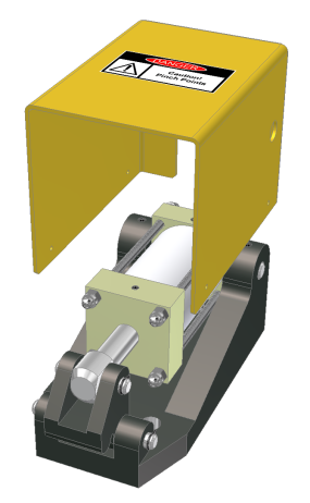

Elementy wykonane z konstrukcji blachowych są często potrzebne w projektach. Program Autodesk Inventor dostarcza funkcje, które upraszczają projektowanie, edycję oraz dokumentowanie zarówno gotowego modelu zagiętego, jak i wzorów płaskich skojarzonych z częściami konstrukcji blachowych.
Cele
- Tworzenie prostej osłony z konstrukcji blachowej pracującej w zespole zacisku cylindra, który wykorzystano w ćwiczeniu pt. Zespoły.
- Dodawanie opisów dotyczących konstrukcji blachowej do rysunku osłony.
