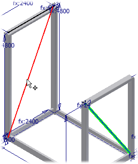

Tylko jeden dodatkowy zbiór zaznaczeń i umieszczanie komponentu zostaje zakończone. Klamry kątowe są umieszczane za pomocą linii szkicu.
  1. Wybierz ISO 657/14 — 2000 (Kwadrat) z menu Rodzina.
  2. Wybierz wartość 80x80x6.3 z menu Rozmiar.
  3. Sprawdź, czy wskaźnik orientacji znajduje się na środkowym przycisku opcji oraz czy odsunięcia pionowe mają wartość 0.00 mm, a kąt to 90.00 stopni.
  4. Wybierz dwie linie kątowe.
  5. Kliknij przycisk Zastosuj.
  6. Kliknij przycisk Anuluj, aby zamknąć okno dialogowe Wstaw.
