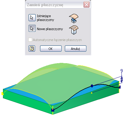

  1. Na karcie Model 3D, w panelu Powierzchnie wybierz strzałkę listy rozwijanej, aby wyświetlić wszystkie dostępne polecenia w panelu rozszerzonym.
  2. Wybierz opcję Zamień powierzchnię.
  3. Wybierz górną powierzchnię płaszczyzny, aby spełnić wymagania opcji Istniejące powierzchnie. Zmień opcję wyboru na Nowe powierzchnie i wybierz powierzchnię wyciągniętą, aby spełnić wymagania opcji wyboru Nowe powierzchnie.
  4. Kliknij OK, aby zamienić powierzchnię płaszczyzny na powierzchnię wyciągniętą.

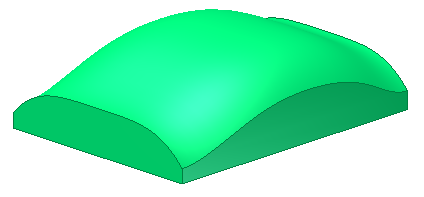

  5. W przeglądarce wybierz powierzchnię wyciągniętą i wyłącz widoczność w menu kontekstowym.
    Górne elementy części zostaną dopasowane do kształtu powierzchni.
