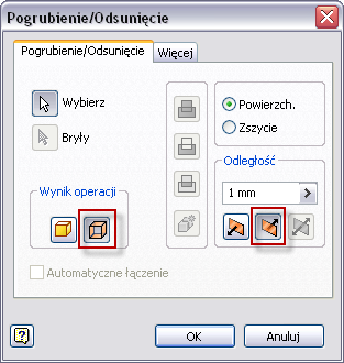

-   W panelu Powierzchnia wybierz polecenie Pogrubienie/Odsunięcie. W panelu Powierzchnia wybierz polecenie Pogrubienie/Odsunięcie.
- W oknie graficznym wybierz górne elementy części w celu spełnienia wymogów opcji wyboru.
- W oknie dialogowym wybierz Powierzchnia z opcji Wyjście. Wprowadź wartość odległości 3-mm. Użyj strzałki odwracania kierunku, aby odsunąć powierzchnię w kierunku wnętrza części.
- Wybierz OK, aby utworzyć powierzchnię odsunięcia, i zakończ polecenie.

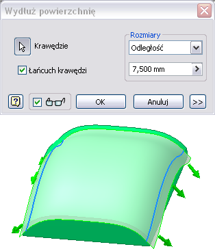

- Wybierz opcję Rozwiń w menu rozwijanym.
- Wybierz dwie krawędzie zewnętrzne powierzchni odsunięcia, aby spełnić wymogi opcji wyboru Krawędzie. Określ wartość odsunięcia na 7.5 mm. Kliknij OK, aby zakończyć polecenie.

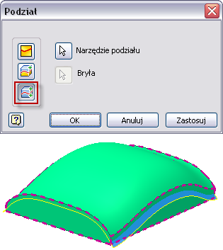

-   W panelu Modyfikuj kliknij polecenie Podziel. W panelu Modyfikuj kliknij polecenie Podziel.
- W oknie dialogowym wybierz opcję Podziel bryłę.
- Wybierz powierzchnię odsunięcia jako Narzędzie podziału.
- Kliknij OK, aby podzielić część na dwie bryły i zakończyć polecenie.

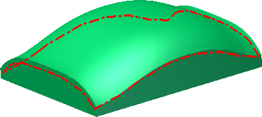

- W przeglądarce wyłącz widoczność powierzchni odsunięcia. Wydłużone krawędzie zależą od powierzchni odsunięcia, dlatego powstająca powierzchnia kontroluje widoczność elementu.
- Rozwiń folder Korpusy bryłowe w przeglądarce. W pliku znajdują się teraz dwie bryły. Można kontrolować widoczność koloru każdej bryły indywidualnie.
