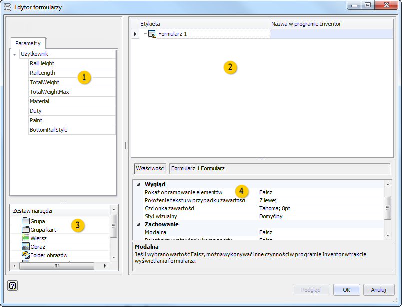

Dodaj lub edytuj elementy sterujące uruchamiające formularze i wywołujące reguły z Przeglądarki iLogic.
Dostęp: |
W Przeglądarce iLogic kliknij prawym przyciskiem myszy w pustym obszarze i kliknij polecenie Edytuj. |
RegułyPrzeciągnięcie i upuszczenie reguły w drzewie projektowania formularza pozwala dodać przycisk na pasku Przeglądarki iLogic. Za pomocą przycisku można uruchomić regułę.
Drzewo projektowania formularzaZaprojektuj Przeglądarkę iLogic w obszarze drzewa projektowania formularza.
Zestaw narzędzi Przeciągnij i upuść element do drzewa projektowania formularza.

Właściwości Zdefiniuj właściwości wyróżnionego elementu w drzewie projektu formularza. Właściwości będą się różnić w zależności od wybranego elementu.
