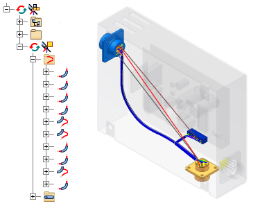

Kombinacje funkcji narzędzi w oknie dialogowym Anuluj trasę przewodów umożliwiają anulowanie trasy przewodów i kabli na kilka sposobów. Z trasy można usunąć:
Kiedy przewody i kable usuwane są z trasy z określonych segmentów, przewody zachowują się tak, jakby segmenty były usunięte, i wracają do pozycji połączenie punkt do punktu.
Wszystkie punkty konstrukcyjne na przewodach lub żyłach kabli są usuwane podczas usuwania z trasy przewodów ze wszystkich segmentów. Punkty konstrukcyjne nie są usuwane, kiedy przewód lub żyła kabla jest usuwana z trasy wyłącznie z wybranych segmentów.
Po usunięciu trasy ostatniego obiektu z segmentu, w którym rozmiar jest liczony na podstawie przewodów (włącznie z linkami), średnica segmentu nie ulega zmianie. Pozostaje taka sama, jak jego średnica, gdy zawierała ostatni obiekt. Rozmiary bieżącego segmentu nie zmieniają się, kiedy wszystkie przewody i kable są jednocześnie usuwane z trasy.
Zamiast usuwać obiekt całkowicie, często usuwa się go z jednego lub więcej pojedynczych segmentów.
Aby usunąć trasę kabla, wybierz pojedynczą linkę. Trasy wszystkich linek skojarzonych z tym samym kablem zostają razem usunięte.
