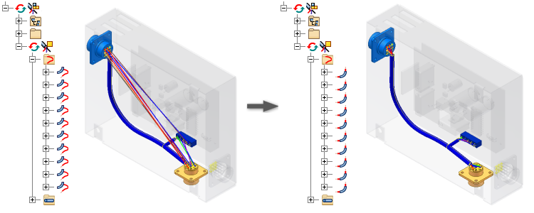

Podczas trasowania przewodów i kabli są one wstawiane do wybranych segmentów przy użyciu metod automatycznych, pół-automatycznych lub ręcznie. Anulowanie trasy przewodów i kabli usuwa je z wybranych segmentów.
Domyślnie podczas trasowania lub umieszczania przewodów i kabli w segmentach długości przewodów i kabli oraz średnice segmentów są przeliczane automatycznie. Wszystkie punkty konstrukcyjne przewodu lub żyły kabla są usuwane podczas trasowania w stanie od punktu do punktu. Długości przewodów i kabli oraz średnica segmentu są również automatycznie przeliczane podczas anulowania trasy lub usuwania przewodów i kabli z segmentów.
