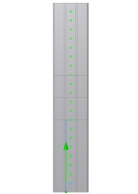

Tworzenie szyku otworów
  1. Na wstążce kliknij kartę Konstrukcja blachowa panel Szyk Prostokątny .
  2. Wybierz otwór jako element do tworzenia szyku.
  3. Kliknij przycisk Kierunek 1 i wybierz pionową krawędź i kierunek zgodnie z ilustracją:
  4. Wprowadź wartość 20 dla całkowitej liczby otworów oraz wartość 25 mm dla odległości między otworami.
  5. Kliknij OK, aby utworzyć szyk otworów przechodzący przez dwie rozwinięte powierzchnie profilowania i zamknąć okno dialogowe Szyk prostokątny.
