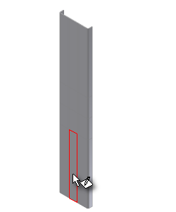

 Szkic 2D
 lub kliknij prawym przyciskiem myszy i wybierz opcję Szkic 2D z menu znakowego. Następnie wybierz powierzchnię pokazaną na następującej ilustracji.
 Szkic 2D
 panel Rysuj
 panel Rysuj
 Punkt
. Przeciągnij przez rzutowany punkt początkowy, a następnie w górę. Powinna zostać wyświetlona kropkowana linia oznaczająca, że wstawiany punkt jest wyrównany z punktem początkowym.
 Punkt
 panel Wiązanie
 panel Wiązanie
 Wymiar
lub kliknij prawym przyciskiem myszy i wybierz opcję Wymiar ogólny z menu znakowego. Teraz umieść wymiar 25 mm między punktem a dolną krawędzią rozwiniętej części.
 Wymiar
 panel Modyfikuj
 panel Modyfikuj
 Otwór
 i umieść otwór o średnicy 5 mm z zakończeniem Przejściowe na naszkicowanym punkcie.
 Otwór
 i umieść otwór o średnicy 5 mm z zakończeniem Przejściowe na naszkicowanym punkcie. Następnie należy ukształtować otwór.
