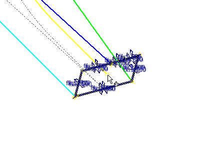

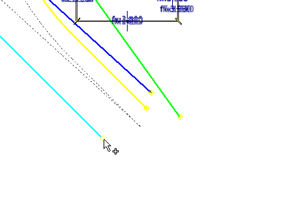

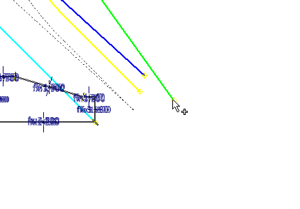

- Wybierz punkt konstrukcyjny na końcu jasnoniebieskiej linii dla punktu Lewy dolny.
- Wybierz punkt konstrukcyjny na końcu zielonej linii dla punktu Prawy dolny.
- Wybierz punkt konstrukcyjny na końcu niebieskiej linii dla punktu Lewy górny.
- Wybierz punkt konstrukcyjny na końcu żółtego splajnu dla punktu Prawy górny.
- W polu Wysokość ramy wprowadź wartość 125 mm.
- W polu Szerokość ramy wprowadź wartość 125 mm.

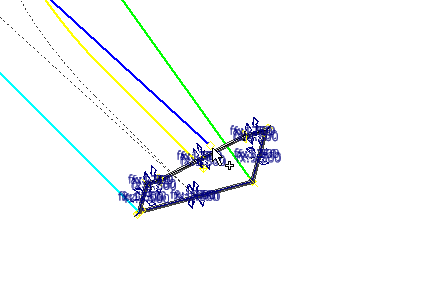

- Wybierz kartę Szyk ścieżki, by określić dane ścieżki.
- Wybierz jasnoniebieską linię jako ścieżkę dla szyku (przycisk Ścieżka jest wybierany automatycznie).
- Płaszczyzna konstrukcyjna zostanie wybrana automatycznie, w zależności od wybranej ścieżki.
- W polu Numer instancji wprowadź wartość 8.
- Wprowadź wartość 2500 mm w polu Odsunięcie.

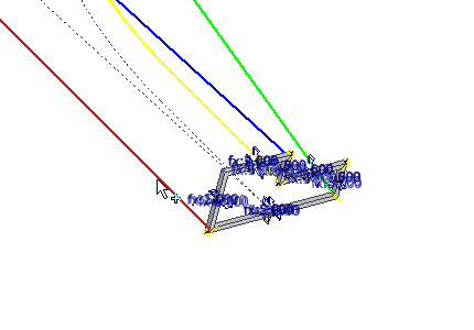

- Kliknij Dalej, aby wyświetlić okno dialogowe iCopy: Nazwa plików. Okno dialogowe Kopiuj/Użyj ponownie komponenty iCopy nie jest wyświetlane, ponieważ nie ma żadnych komponentów do ponownego użycia w definicji iCopy.
- Kliknij przycisk OK, aby zakończyć polecenie. Uprzednio wybrany przedrostek nazwy pliku jest aktywny tak długo, aż opcja ta nie zostanie wyłączona.

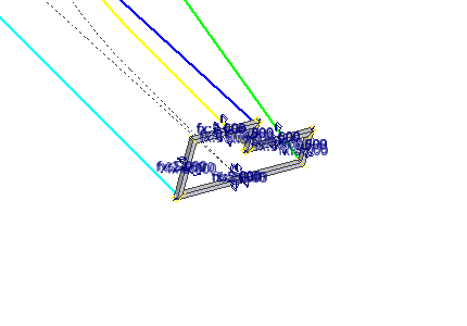

- Wyniki iCopy są tworzone jak pokazano. Jeśli operacja iCopy nie powiodła się, wróć do szablonu iCopy i przejrzyj etapy jego tworzenia.Uwaga: Jeśli zespół nie wygląda tak, jak na poniższej ilustracji, kliknij przycisk   Aktualizuj lokalnie Aktualizuj lokalnie na karcie  Zarządzanie, aby zaktualizować wyniki iCopy.
