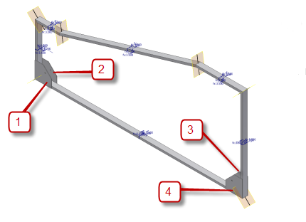

Ostatnim etapem tworzenia szablonu iCopy jest wstawienie wszelkich komponentów niezależnych od części układu szkieletu. Do zespołu zostaną wstawione, a następnie związane płyty wsporników.
  1. Otwórz plik Frame.iam.
  2. Wstaw cztery wystąpienia obiektu Plate1.ipt.
  3. Używając jednego wiązania zestawiającego i dwóch wiązań równoległości, umieść płyty na czterech dolnych rogach ramy, jak pokazano. Użyj pionowych części ramy z wiązaniem zestawiającym, by umieścić płyty. Ta procedura zapewnia bardziej spójne rezultaty, ponieważ poziome elementy ramy ulegają zmianie podczas wstawiania wyników iCopy.
  4. Wyłącz widoczność dla Skeleton-frame:1.
  5. Zapisz plik Frame.iam i wszystkie pliki zależne. Zamknij plik.
