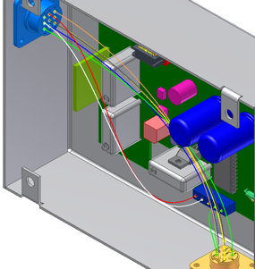

- Można wyświetlić dziennik importu danych wiązki lub nacisnąć przycisk Zamknij. Do zespołu wiązki importowanych jest siedem osobnych przewodów, które łączą część 360124:1 z częścią 360575:1.

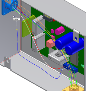

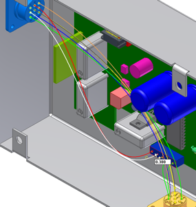

- Wyznacz punkty splajnu definiujące segment. Wartość odsunięcia definiuje odsunięcie prostopadłe od klikniętego punktu. Domyślne odsunięcie równe 0.100 cala jest zbyt małe. Kliknij prawym przyciskiem myszy i wybierz polecenie Edycja odsunięcia. Zmień wartość na 0.300 cala i kliknij przycisk OK.
- Kliknij przednią powierzchnię części LTP pomiędzy czerwonym a białym przewodem. Tworzony jest punkt splajnu odsunięty od powierzchni części LTP o 0.300 cala.
- Kliknij kolejne punkty wzdłuż ścian obudowy. Upewnij się, czy odsunięcie jest wyświetlane do wnętrza obudowy. Jeśli niebieska linia odsunięcia nie jest widoczna, punkt jest tworzony na zewnątrz obudowy.
- Po zdefiniowaniu wystarczającej liczby punktów kliknij prawy przycisk myszy i wybierz polecenie Kontynuuj. Wokół punktów splajnu tworzony jest segment, a polecenie Utwórz segment jest nadal aktywne.

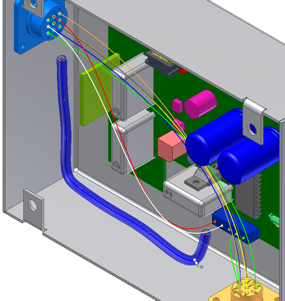

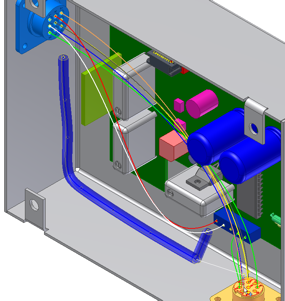

- Utwórz dodatkowy segment. Kliknij punkt segmentu splajnu tak, jak pokazano na rysunku.
- Kliknij powierzchnię części 360124:1 tak, jak pokazano na rysunku.
- Kliknij prawym przyciskiem myszy i wybierz polecenie Zakończ. Utworzony zostanie dodatkowy segment.

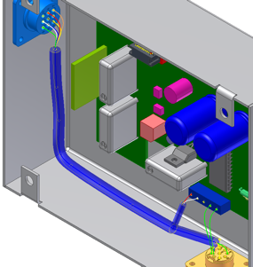

- Kliknij polecenie Trasa automatyczna.
- Zaznacz siedem zaimportowanych przewodów, a następnie kliknij przycisk OK. Trasa przewodów zostanie automatycznie wyznaczona przez najbliższy segment.
