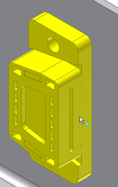

  9. Dodaj punkt do splajnu, który zostanie użyty do określenia pozycji zagięcia. Wybierz powierzchnię obudowy w pobliżu złącza początkowego, aby zlokalizować pierwszy punkt.
  10. Dodaj punkt do splajnu, który zostanie użyty jako punkt kontrolny podczas edycji skrętu kabla. Wybierz powierzchnię obudowy w pobliżu złącza końcowego, aby zlokalizować drugi punkt.

  12. Kliknij prawym przyciskiem myszy pierwszy z utworzonych punktów splajnu i wybierz polecenie Utwórz zagięcie.
    Wskaźnik przypisany do punktu zawiera informacje dotyczące orientacji zagięcia. Ten wskaźnik pozwala ustawić zagięcie względem geometrii modelu.
  13. W oknie dialogowym Utwórz zagięcie naciśnij przycisk Wał.
    Ta opcja pozwala określić orientację wału wskaźnika. Wybierz prostą krawędź lub płaską powierzchnię złącza. W przypadku wybrania krawędzi wał zostanie ustawiony równolegle do niej. W przypadku wybrania płaskiej powierzchni wał zostanie wyrównany do prostej normalnej tej powierzchni.
  14. Naciśnij przycisk grotu strzałki.
    Ten element sterujący pozwala określić położenie grota wskaźnika. Wybierz krawędź lub płaszczyznę. Upewnij się, że wskaźnik odpowiada przedstawionemu poniżej.
  15. Sprawdź, czy wybrano opcję Zawinięcie poj..
  16. Kliknij przycisk OK. Do kabla taśmowego dodane zostanie pojedyncze zagięcie zmieniające kierunek kabla pod kątem prostym.
