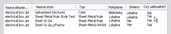

Mając otwartą część przykładową, wybierz na wstążce kartę Zarządzanie panel Style i standardy Zapisz. Polecenie znajduje się obok polecenia Edytor stylów.
W kolumnie Czy zapisać w bibliotece? zmień ustawienie opcji Test reguły stylu konstrukcji blachowej na Tak.
Kliknij przycisk OK. Użytkownik zostanie powiadomiony, że działanie nadpisze style w bibliotece.
Kliknij przycisk Tak.
Wszystkie style z wybraną opcją Tak są zapisywane w bibliotece stylów. Można ich używać dla różnych części oraz są dostępne dla wszystkich osób z dostępem do projektu.
