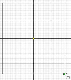

- Naszkicuj prostokąt o boku w przybliżeniu 10 cali. Dokładne ustalenie rozmiaru i kształtu nie jest konieczne.
- Kliknij polecenie Zakończ szkic na wstążce lub kliknij prawym przyciskiem myszy i wybierz opcję Zakończ szkic 2D z menu znakowego, aby zamknąć szkic.
