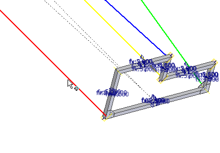

- Wybierz Frame.iam w oknie dialogowym Wybierz zespół źródłowy. Kliknij przycisk Otwórz. Pojawi się okno dialogowe Wiązanie iCopy.

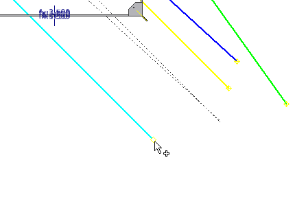

- Wybierz punkt konstrukcyjny na końcu jasnoniebieskiej linii dla punktu Lewy dolny.
- Wybierz punkt konstrukcyjny na końcu zielonej linii dla punktu Prawy dolny.

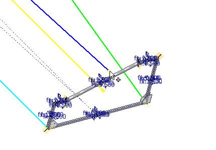

- Wybierz punkt konstrukcyjny na końcu niebieskiej linii dla punktu Lewy górny.

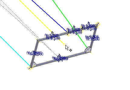

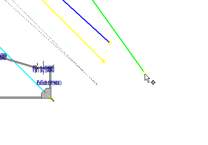

- Wybierz punkt konstrukcyjny na końcu żółtego splajnu dla punktu Prawy górny.
- W polu Wysokość ramy wprowadź wartość 125 mm.
- W polu Szerokość ramy wprowadź wartość 125 mm.
