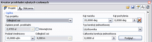

Po uruchomieniu kreator przekładni walcowych otwiera kartę Projekt. Możesz wprowadzić określone parametry definiujące rozmieszczenie przekładni walcowych i wybrać metodę obliczeń.
Karta Projekty jest podzielona na kilka pól grup z opcjami:
Wspólne
Ten obszar zawiera parametry wspólne dla obu kół, takie jak moduł lub kąt spirali.
Menu rozwijane Typ projektu zawiera pięć możliwych opcji projektowania i obliczania. Na podstawie wyboru typu projektu włączane są pola edycji zawarte na karcie Projekt. Każda metoda wymaga innych parametrów wejściowych.

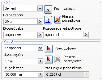

Koło 1, Koło 2
Ten obszar zawiera parametry, które mogą być różne dla obu kół zębatych, takie jak liczba zębów albo ich długość. Znajdują się tam również polecenia do określenia rozmieszczenia kół zębatych 1 i 2.
Skorzystaj z menu rozwijanego, aby wybrać rodzaj koła zębatego wstawionego do komponentu, elementu, ale nie do modelu.

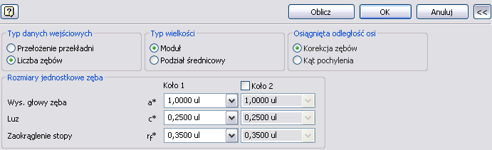

Więcej opcji
Po kliknięciu polecenia  Więcej opcji znajdującego się w prawym dolnym rogu karty Projekt otwarte zostanie pole z innymi opcjami projektowania przekładni walcowych. Przykładowo, jeżeli w grupie Typ danych wejściowych wybierzesz opcję Liczba zębów, wskazuje to, że liczba zębów jest znaną wartością.
Wyniki
Kliknij dwukrotnie po prawej stronie na podwójną linię lub kliknij znak >>, aby wyświetlić panel Wyniki z listą obliczonych wartości. Nieaktywne wartości to wyniki nieodpowiadające wartościom wstawionym na karcie Projekt. Kliknij przycisk Oblicz, aby otrzymać wynik dla aktualnych danych.
