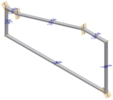

Powtórz powyższą procedurę, by utworzyć resztę zespołu. Tabela zawiera listę nazw plików z powierzchniami, szkicami i płaszczyznami konstrukcyjnymi, których można używać w połączeniu z poleceniem Wyprowadź.
| Nazwa pliku | Powierzchnie | Szkic | Geometria konstrukcyjna |
| Frame2 | Srf1 i Srf2 | Sketch3 | Work Plane6 |
| Frame3 | Srf2 i Srf3 | Sketch4 | Work Plane1 |
| Frame4 | Srf3 i Srf4 | Sketch5 | Work Plane2 |
| Frame5 | Srf4 i Srf5 | Sketch6 | Work Plane3 |
| Frame6 | Srf5 i Srf6 | Sketch7 | Work Plane4 |
