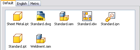

Kliknij i wybierz plik Standard (mm).ipt na karcie Metryczne.
Upewnij się, że Nowe położenie pliku to katalog \Tutorial Files\iCopy.

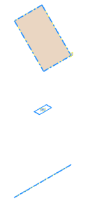

Rozwiń węzeł Korpusy powierzchniowe. Ustaw powierzchnie Srf1 i Srf6 na , a wszystkie pozostałe powierzchnie na .
Rozwiń węzeł Szkice. Ustaw szkic Sketch2 na , a wszystkie pozostałe szkice na .
Rozwiń węzeł Geometria konstrukcyjna. Ustaw płaszczyznę Płaszczyzna konstrukcyjna5 na , a wszystkie pozostałe płaszczyzny na .
W oknie dialogowym Wyprowadź kliknij przycisk OK. Powierzchnie i szkic ze Skeleton-frame zostaną dodane do części. Podczas dodawania powierzchni polecenie Wyprowadź zachowuje łącze pomiędzy dwoma plikami. Aby zwiększyć przejrzystość, w poniższym przykładzie wyłączono widoczność dla Skeleton-frame.ipt.

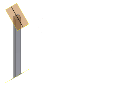

Użyj polecenia Wyciągnięcie proste.
Szkic Sketch2 zostaje wybrany automatycznie. To jedyny zamknięty profil w części.
W menu rozwijanym Zakres wybierz opcję Między.
Wybierz powierzchnie Srf1 i Srf6 jako powierzchnie Pomiędzy. Kolejność nie ma znaczenia.
Kliknij przycisk OK.
Wyłącz widoczność powierzchni z części pochodnej (Srf1 i Srf6). Zapobiegnie to niepożądanemu wybraniu ich w dalszej części ćwiczenia.
