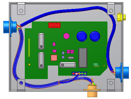

W tym ćwiczeniu w segmenty należy automatycznie trasować pozostałe, usunięte z trasy przewody i kable.
 Na wstążce kliknij
kartę Kable i wiązki przewodów
Na wstążce kliknij
 panel Trasa
 panel Trasa
 Trasa automatyczna
 Trasa automatyczna
.W oknie dialogowym widać, że siedem przewodów usuniętych z trasy zostało wybranych do trasowania.
Pozostałe przewody są trasowane w segmenty, a okno dialogowe zostaje zamknięte.
