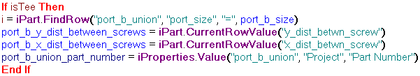

if isTee Then
i = iPart.FindRow("port_b_union", "port_size", "=", port_b_size)
port_b_y_dist_between_screws = iPart.CurrentRowValue("y_dist_betwn_screw")
port_b_x_dist_between_screws = iPart.CurrentRowValue("x_dist_betwn_screw")
port_b_union_part_number = iProperties.Value("port_b_union", "Project", "Part Number")
End If
Zawarliśmy cały ten blok w instrukcji If isTee, aby te wiersze były przetwarzane wyłącznie w przypadku teownikowego bloku kolektora. Instrukcja If isTee Then jest równoważna instrukcji If isTee = True Then, ale sprawia, że wyrażenie jest bardziej zwięzłe.
Najpierw w tabeli iPart części stanowiącej dwuzłączkę wybieramy właściwy wiersz odpowiadający wartości parametru port_b_size, a następnie pobieramy wartości, których użyjemy jako wartości odsunięcia szyków x i y. Następnie pobieramy numer części z części dwuzłączki i zapisujemy jego wartość w innym parametrze na użytek w przyszłości.

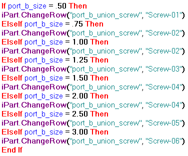

If port_b_size = .50 then
iPart.ChangeRow("port_b_union_screw", "Screw-01")
elseif port_b_size = .75 then
iPart.ChangeRow("port_b_union_screw", "Screw-02")
elseif port_b_size = 1.00 then
elseif port_b_size = 1.25 then
iPart.ChangeRow("port_b_union_screw", "Screw-03")
elseif port_b_size = 1.50 then
iPart.ChangeRow("port_b_union_screw", "Screw-04")
elseif port_b_size = 2.00 then
elseif port_b_size = 2.50 then
iPart.ChangeRow("port_b_union_screw", "Screw-05")
elseif port_b_size = 3.00 then
iPart.ChangeRow("port_b_union_screw", "Screw-06")
End If
