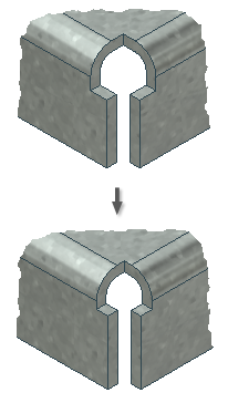

  1. Jeśli okno dialogowe Wartości domyślne dla konstrukcji blachowej zostało zamknięte w celu użycia narzędzia Zmierz, wybierz ponownie polecenie Wartości domyślne dla konstrukcji blachowej ze wstążki lub menu znakowego .
  2. Kliknij ponownie przycisk edycji w menu Reguła konstrukcji blachowej.
  3. Wybierz kartę Narożnik i zmień wartość Rozmiar podcięcia na Grubość * 4.
  4. Kliknij przycisk Zapisz. Program zastosuje zmiany stylu w części.
