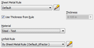

Użyj opcji Wartości domyślne dla konstrukcji blachowej, aby zastosować różne style do aktywnej konstrukcji blachowej. Część zostanie zmieniona lokalnie.
 panel Ustawienia
panel Ustawienia
  lub kliknij prawym przyciskiem myszy i wybierz opcję Wartości domyślne dla konstrukcji blachowej z menu znakowego.
 lub kliknij prawym przyciskiem myszy i wybierz opcję Wartości domyślne dla konstrukcji blachowej z menu znakowego. Ponieważ został zapisany styl, który był utworzony w Bibliotece stylów, jest on dostępny dla tej części.
Pole Grubość jest zablokowane, a grubość, która została określona dla opcji Reguła stylu konstrukcji blachowej test, jest wyświetlona w tym polu.

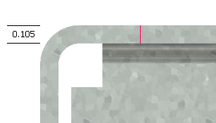

Promień zagięcia wynosi 0.121 cala, na opisie technicznym wartość opcji Grubość wynosi * 1.15 (0.105 * 1.15).
