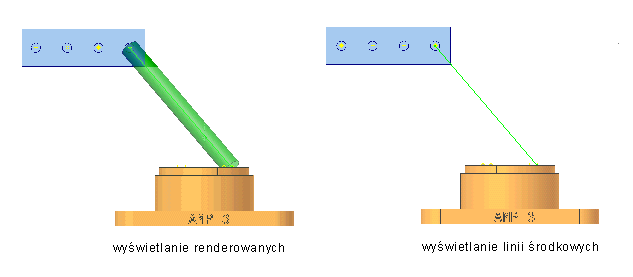

Przewody i kable mogą być wyświetlane jako renderowane lub za pomocą linii środkowej. Trybem domyślnym jest wyświetlanie za pomocą linii środkowej. Zapewnia to optymalne działanie systemu podczas tworzenia i trasowania przewodów i kabli.
Jeśli wybrano Widok renderowany, obiekt wiązki jest rysowany jako trójwymiarowa, cieniowana bryła o średnicy odpowiadającej definicji w bibliotece. Wygląd odzwierciedla obiekt fizyczny. Przy wyświetlaniu linii środkowych obiekty są rysowane jako linie, ułatwiając tym samym pracę na istniejącym modelu geometrii.
Opcje wyświetlania w trybie renderowania lub za pomocą linii środkowej można wybrać w przypadku pojedynczych przewodów lub kabli, albo dla wszystkich przewodów lub kabli w wybranym zespole wiązki przewodów.
