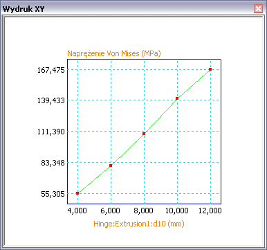

Wykresy XY
Wyniki analiz parametrycznych można wyświetlać jako dwuwymiarowy wykres XY.
  1. W przeglądarce wybierz typ wyniku (Naprężenie zredukowane von Misesa,Przemieszczenie itd.), aby wyświetlić wykres.
  2. Kliknij prawym przyciskiem myszy wiersz parametru i kliknij opcję Wykres XY. W panelu graficznym wyświetli się okno z wykresem XY. Wielkość okna można zmienić.

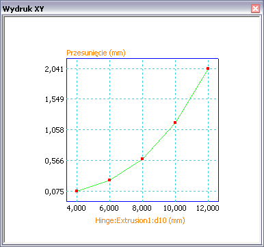

Poniższy obraz pochodzi z tej samej symulacji co poprzedni. Wykres XY przedstawiony jest jednak dla wyników przemieszczenia, nie dla naprężenia zredukowanego von Misesa.

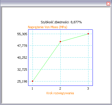

Wykresy zbieżności
Definiuje się kryteria zbieżności używane do określenia rozwiązania. Następnie można wyświetlić wynikowy wykres zbieżności, który przedstawia liczbę użytych wygładzeń oraz wartości parametrów powiązanych z każdym z wygładzeń.
Aby wyświetlić wykres XY zbieżności wyniku, należy edytować ustawienia zbieżności i wprowadzić wartość większą od zera dla opcji Maksymalna liczba wygładzeń h. Następnie kliknąć prawym przyciskiem myszy folder Wyniki przeglądarki i wybrać opcję Wykres zbieżności. Kryteria zbieżności ustawia się w oknie Ustawienia zbieżności.
  1. W panelu Przygotowanie kliknij opcję Ustawienia zbieżności. Wyświetli się okno dialogowe.
  2. W polu Kryteria zatrzymania wprowadź wymaganą wartość procentową dla zbieżności.
  3. Wprowadź Typ wyniku dla określania zbieżności.
  4. Wprowadź wartość opcji Wybrane geometrie.
  5. W polu Maksymalna liczba wygładzeń h wprowadź wartość do użycia.
  6. Wprowadź wartość opcji Próg wygładzania h.
  7. W panelu Rozwiązywanie kliknij opcję Symulacja. Poczekaj na zakończenie symulacji.
  8. W panelu Wyniki kliknij opcję Wydruk zbieżności. Wykres wyświetla się w oknie w panelu graficznym.
