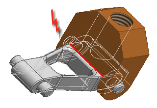

Użyj narzędzia Wykryj kolizję podczas uruchamiania wiązań, aby wykryć nieprawidłowo umieszczone komponenty. Wiązanie stosuje się do umieszczania komponentów, a potem do uruchamiania wiązań, aby symulować ruch mechaniczny. Jeśli wystąpi kolizja komponentów, wyświetlany jest komunikat, a odpowiednie komponenty są podświetlane w przeglądarce.
