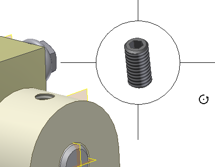

- Uruchom polecenie Wstaw komponent.
- Wstaw dwie kopie 6 mm części SHCS.ipt do zespołu.
- W razie potrzeby obróć komponenty, aby ustawić sześciokątny otwór do góry, tak jak przedstawiono na poniższej ilustracji.
- Uruchom polecenie Wiązanie i wstaw wiązanie Zestawienie/Zestawienie pomiędzy linią środkową części złącznej a linią środkową otworu.
- Naciśnij przycisk Zastosuj i powtórz procedurę dla drugiej części złącznej. Kliknij przycisk OK, aby utworzyć wiązanie i zakończyć wykonywanie polecenia.
