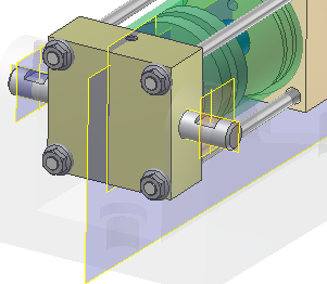

- W folderze Początek elementu Sworzeń ustalający wybierz Płaszczyznę konstrukcyjną1 i płaszczyznę XZ, aby utworzyć oś konstrukcyjną na środku płaskiego wycięcia. Na środku płaskiej części powinna pojawić się oś konstrukcyjna, tak jak przedstawiono poniżej.

- Utwórz wiązanie Zestawienie/Zestawienie pomiędzy dwiema osiami na drugim sworzniu ustalającym, aby ustawić go względem otworu.
- Kliknij przycisk OK, aby utworzyć wiązanie i zamknąć okno dialogowe. Sworznie ustalające są całkowicie związane względem otworów gwintowanych.
