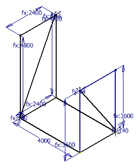

Niniejsze ćwiczenie wykorzystuje model szkieletowy do umieszczenia i utworzenia elementów ramy konstrukcyjnej. Utwórz zespół i umieść model szkieletowy.
  1. Utwórz nowy, pusty plik zespołu, używając szablonu Standard (mm).iam.
  2. Wstaw jedno wystąpienie frame_generator.ipt z folderu Generator ram do zespołu.
    Ta część zawiera jeden szkic 2D i jeden szkic 3D, które razem definiują przykładowy model szkieletowy. Użyj tego modelu części, aby zdefiniować umieszczenie i zakres komponentów ramki w zespole.
