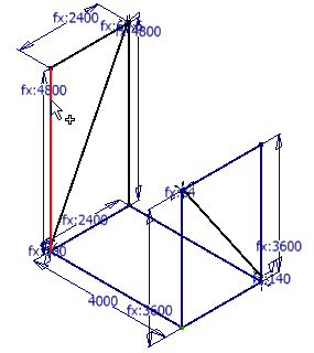

  3. Wybierz normę ISO 657/14 — 2000 (Prostokątny) z menu Rodzina.
  4. Wybierz wartość 250x150x10 z menu Rozmiar.
  5. Wybierz prostopadłą linię szkicu, tak jak pokazano na rysunku. Upewnij się, że wybrano gdzieś w górnej połowie linii. Pozycja elementu ramy konstrukcyjnej jest częściowo zależna od tego, którą połowę linii zaznaczono.

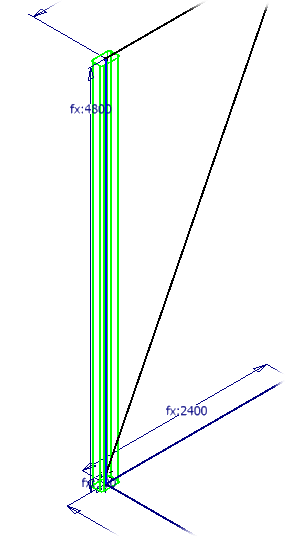

  6. Podglądy rurki są pokazane na ilustracji. Wybierz inną prostopadłą linię.
    Uwaga: Aby usunąć linię z zaznaczenia, przytrzymaj wciśnięty klawisz Ctrl i ponownie zaznacz linię lub wybierz podgląd profilu.
