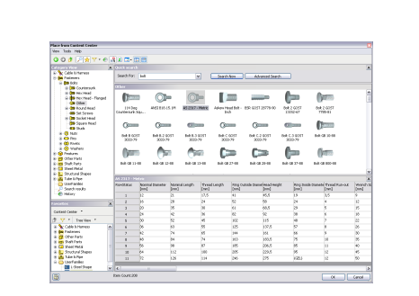

- Utwórz pusty plik zespołu, używając szablonu Standard (mm).iam.
- Na wstążce kliknij
kartę Złóż
panel Komponent
Wstaw z Content Center
Wyświetlone zostanie okno dialogowe Content Center.
- Włącz poniższe opcje:
- Wyszukiwanie
- Ulubione
- Upuszczanie automatyczne
- Widok Drzewo
- Widok tabeli
Wskazówka: Niektóre przyciski mogą już być wybrane. Kliknij je, aby się upewnić, że są aktywne.
Okno dialogowe Wstaw z Content Center to główny interfejs użytkownika Content Center. Umożliwia ono wyszukiwanie, wybieranie i wstawianie części lub elementów do zespołu. W oknie dialogowym używany jest scalony widok zawartości wszystkich skonfigurowanych bibliotek.
Okno dialogowe Wstaw z Content Center zawiera kilka paneli:
- W panelu Widok kategorii, znajdującym się po lewej stronie, wyświetlana jest struktura drzewa dla bieżącej bazy Content Center.
- W panelu Widok listy po prawej stronie wyświetlane są wszystkie pozycje dostępne w kategorii (folderze) wybranej na panelu Widok kategorii.
- W panelu Widok tabeli wyświetlane są wszystkie składniki rodziny części (elementu) wybranej na panelu Widok listy.
- Panel Szukaj umożliwia wyszukiwanie komponentów w bibliotekach.
- W panelu Ulubione przechowywane są ulubione części.
- W panelu Historia wyświetlane są wcześniej wstawione komponenty.
