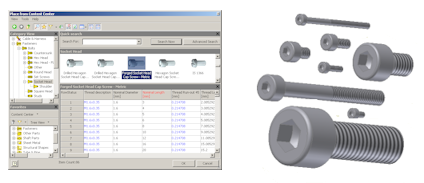

Użyj przeglądarki Content Center do wyszukania rodziny Kuta śruba z łbem gniazdowym — metryczna.
- W panelu Widok kategorii, rozwiń kategorię Mocowania
Śruby i kliknij kategorię Śruba z łbem gniazdowym. Lista rodzin części zawarta w kategorii Śruba z łbem gniazdowym zostanie wyświetlona w panelu Widok listy po prawej stronie. Rodziny są wyświetlane w kolejności alfabetycznej.
- W panelu Widok listy zlokalizuj i kliknij rodzinę Kuta śruba z łbem gniazdowym — metryczna. Składniki rodziny są wyświetlane w panelu Widok tabeli.
