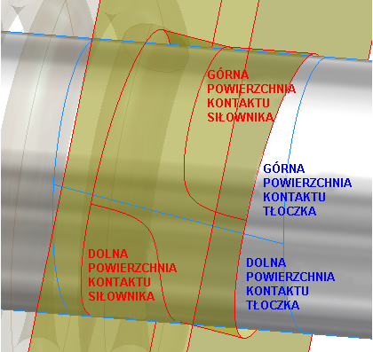

Kontakt Rozdzielenie/nieprzesuwny pozwala na rozdzielenie powierzchni kontaktowych, lecz zapobiega względnemu przesuwaniu przy kontakcie.
Kontakt Rozdzielenia/nieprzesuwny jest odpowiedni w przypadku interfejsu Siłownik-Tłok. Po pociągnięciu za spust siłownik zostanie przepchnięty do przodu. Spowoduje to rozdzielenie między górną powierzchnią tłoka i siłownikiem. Jednocześnie dojdzie do kontaktu dolnej powierzchni tłoka i siłownika. Uzasadnione jest założenie, że kontakt/rozdzielenie wystąpi bez przemieszczenia między siłownikiem i tłokiem.
Na poniższej ilustracji zwróć uwagę na rozdzielenie powierzchni tłoka i siłownika na wiele powierzchni. W ten sposób powierzchnie kontaktowe zostaną dokładniej zdefiniowane.
