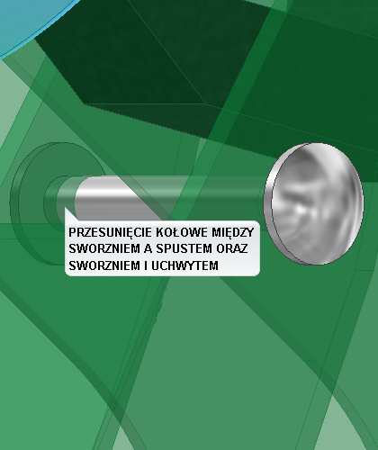

Kontakt przesuwny/bez rozdzielenia pozwala na relatywne przesuwanie powierzchni kontaktu, lecz zapobiega rozdzieleniu.

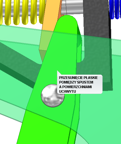

Kontakt Przesuwny/bez rozdzielenia może być zastosowany między powierzchniami płaszczyzn, takimi jak interfejs Spust-Uchwyt.

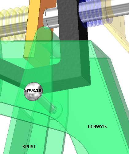

Może być również zastosowany między powierzchniami okrągłymi, takimi jak interfejsy Iglica-Uchwyt oraz Iglica-Spust.
