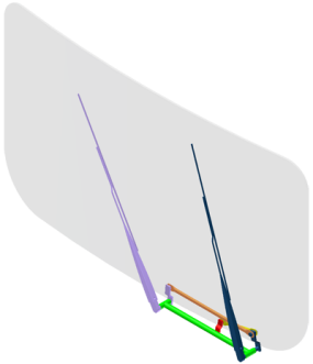

Otwórz plik zespołu
  1. Aby rozpocząć, ustaw aktywny projekt na Tutotial_Files.
  2. Otwórz Symulacja dynamiczna 4Windshield Wiper.iam.
  3. Na wstążce kliknij kartę Środowiska panel Początek Symulacja dynamiczna , aby przełączyć na środowisko symulacji dynamicznej. Polecenia symulacji dynamicznej znajdują się na wstążce.
  4. W przypadku otrzymania komunikatu informującego o konieczności wykonania ćwiczenia Symulacja dynamiczna, kliknij Nie.
  5. W przypadku otrzymania komunikatu z ostrzeżeniem, że mechanizm jest nadmiernie związany, kliknij OK. Redukcja nie jest istotna do celów tego ćwiczenia.
