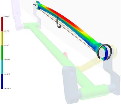

Do wygenerowania obciążeń eksportowanych do użycia w analizie naprężeń należy użyć funkcji symulacji dynamicznej.
Cele
- Eksportowanie obciążeń ruchu do analizy naprężeń.
