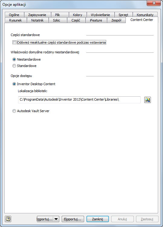

W tej sekcji opisano sposób migrowania niestandardowych bibliotek Content Center. Obejmuje ono przenoszenie niestandardowych bibliotek Content Center w serwerach Desktop Content i Vault. Najpierw należy potwierdzić, czy dostosowane biblioteki Content Center są bibliotekami Desktop Content czy bibliotekami serwera Vault. Opcja Desktop Content została dodana z programu Inventor 2010. Sprawdź, który typ zawartości jest używany przez Opcje aplikacji --> kartę Content Center. Patrz rysunek 1.
Rysunek 1

Domyślna lokalizacja Inventor Desktop Content to folder C:\ProgramData\Autodesk\Inventor <wersja>\Content Center\Libraries lub C:\Documents and Settings\All Users\Application Data\Autodesk\Inventor <wersja>\Content Center\Libraries. To położenie można zmienić za pomocą Opcji aplikacji --> karty Content Center. Patrz rysunek 1.

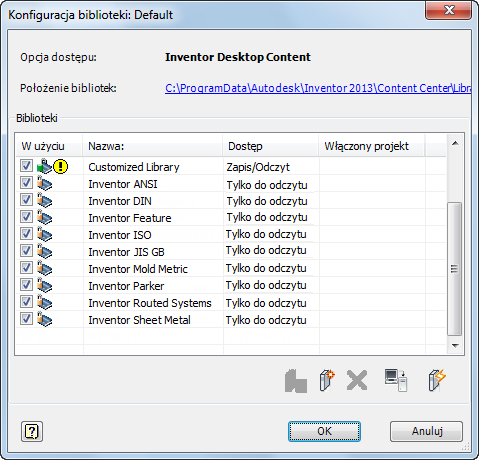

W oknie dialogowym projektu kliknij przycisk [Konfiguruj biblioteki Content Center]. Starsze niestandardowe biblioteki Content Center zostaną wyświetlone w oknie dialogowym Konfiguruj biblioteki. Należy zwrócić uwagę, że wybrana jest kolumna „Używane”. Kliknij [Narzędzie aktualizacji], aby przeprowadzić migrację. Patrz rysunek 2.
Uwaga: Ikona wykrzyknika przed nazwą biblioteki wskazuje, że tej biblioteki nie można używać w Content Center. Należy ją zaktualizować za pomocą Narzędzia aktualizacji.
Rysunek 2

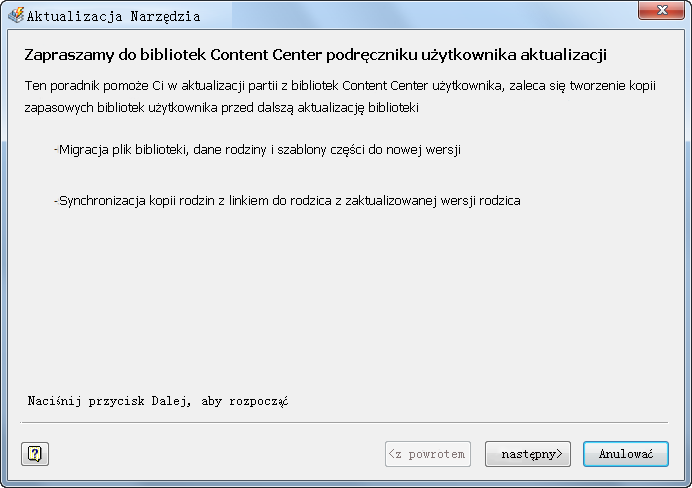

Krok 3: w oknie dialogowym Narzędzia aktualizacji jest to Przewodnik uaktualniania bibliotek użytkownika Content Center. Klikaj kolejno przycisk [Dalej], aby zakończyć migrację bibliotek niestandardowych. Patrz rysunek 3.
Rysunek 3

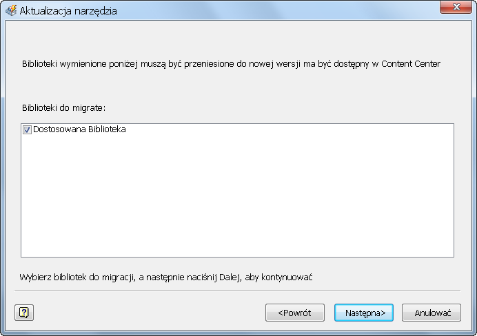

Zostanie wyświetlone okno dialogowe Narzędzie aktualizacji. Kliknij przycisk [Dalej] — na liście zostaną wyświetlone starsze niestandardowe biblioteki Content Center, które mają zostać uaktualnione. Patrz rysunek 4.
Rysunek 4
Wybierz bibliotekę do aktualizacji. Jeśli nieaktualnych jest więcej niż jedna biblioteka użytkownika, można wybrać kilka bibliotek do zaktualizowania w tym samym procesie. Następnie kliknij przycisk [Dalej].

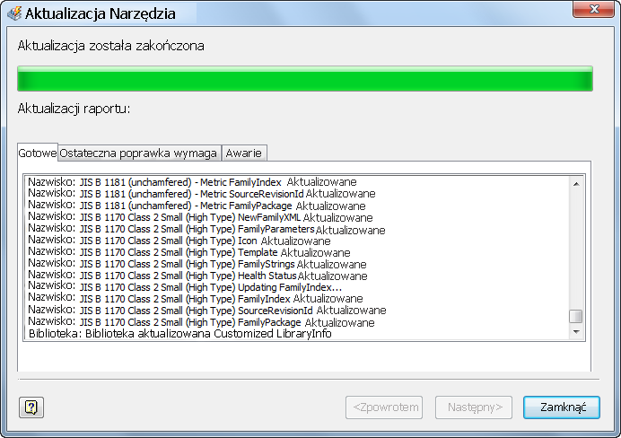

Po zakończeniu procesu przejrzyj raport aktualizacji. Patrz rysunek 7.

Rysunek 7

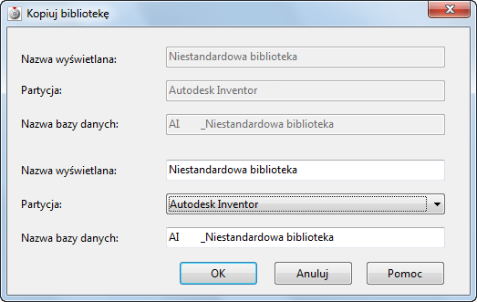

  • W oknie dialogowym Kopiowanie biblioteki wprowadź nazwę biblioteki, wybierz partycję programu Autodesk Inventor 2013 i kliknij przycisk OK. Biblioteka zostanie skopiowana na partycję programu Autodesk Inventor 2013. Patrz rysunek 9.
