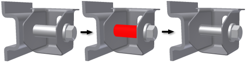

Uproszczenie modelu lub części umożliwia przyspieszenie analizy. Można wykluczyć części, których cel jest symulowany przez wiązanie i których znaczenie konstrukcyjne jest poza tym niewielkie.
Aby przyspieszyć analizy, można wyłączyć elementy kształtujące części, takie jak zaokrąglenia, które są albo kosmetyczne, albo zostały użyte do przerwania ostrych krawędzi.
Wykluczanie części lub zespołu z analizy:
Wyświetlanie wyłączonego elementu w środowisku symulacji zostanie zmienione na przezroczyste.

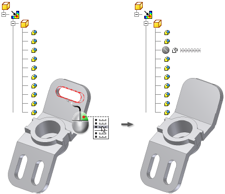

Wyłączenie elementów na potrzeby analizy może przyspieszyć proces generowania siatki. Aby w oknie graficznym wykluczyć z analizy naprężeń element kształtujące część:
Elementy stają się niewidoczne w oknie graficznym. W przeglądarce elementy są niedostępne i pokazane z ikoną Wykluczone
. Elementy zależne także stają się niewidoczne i niedostępne w przeglądarce.
Można zamiast tego w przeglądarce wybrać elementy do wykluczenia:
