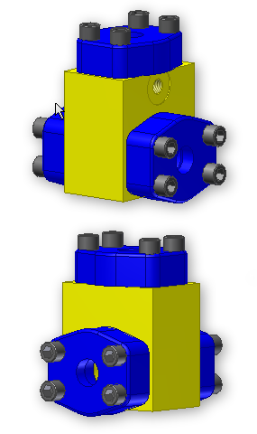

Tworzenie szyków śrub
Każde z gniazd na bloku kolektora wymaga czterech śrub do umocowania zaślepki do bloku. Użyj uprzednio wstawionej śruby jako komponentu wzorowanego.
Najpierw utwórz szyk śrub dla gniazda Port A.
Na wstążce kliknij
kartę Złóż
panel Komponent
Szyk
- Kliknij komponent port_a_union_screw.
- Kliknij kartę Prostokątny.
- Kliknij strzałkę kierunku w polu Kolumna.
- Kliknij dolną poziomą krawędź powierzchni Port A.
- Wprowadź wartość 1.50 dla odległości poziomej.
- Kliknij strzałkę kierunku w polu Wiersz.
- Kliknij lewy pionowy bok powierzchni Port A.
- Wprowadź wartość .69 dla odległości pionowej.
- Kliknij przycisk OK.
- Zmień nazwę Component_Pattern_1 w przeglądarce modelu na port_a_screw_pattern.
Nadawanie nazw opisowych parametrom szyku
Podczas tworzenia komponentu szyku śruby tworzone są również nowe parametry modelu. Zmień nazwy tych parametrów na potrzeby niniejszego ćwiczenia.
Otwórz okno dialogowe Parametry.
- Kliknij nazwę parametru zawierającego 0.69 w komórce Równanie.
- Zmień nazwę parametru na port_a_y_dist_between_screws.
- Kliknij nazwę parametru zawierającego 1.50 w komórce Równanie.
- Zmień nazwę parametru na port_a_x_dist_between_screws.
- Powtórz powyższe czynności w stosunku do komponentów port_b_union_screw i port_c_union_screw. Pamiętaj, by zmienić nazwy szyków po zakończeniu. Model powinien teraz wyglądać tak, jak pokazano na poniższych widokach z przodu i z tyłu.
- Zapisz plik zespołu.
