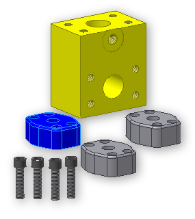

Zmiana wyglądu komponentu zespołu
W pierwszej kolejności zmienimy wygląd zaślepek, aby były bardziej widoczne.
  1. Kliknij pierwszy komponent zaślepki.
  2. Na pasku narzędzi szybkiego dostępu rozwiń menu Wygląd i wybierz opcję Niebieski.
  3. Powtórz wybór wyglądu dla pozostałych dwóch komponentów zaślepek.
