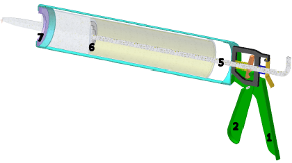

W jaki sposób działa pistolet do uszczelniania
Podczas tworzenia symulacji uwzględniono następujące cechy mechaniczne pistoletu do uszczelniania.
  1. Użytkownik trzyma za uchwyt [1] i pociąga za spust [2].
  2. Iglica spustu [3] przepycha siłownik [4] do przodu.
  3. Siłownik naciska na tłok [5] i przepych go do przodu.
  4. Głowica tłoku [6] przepycha dno pojemnika z uszczelniaczem.
  5. Pojemnik jest utrzymywany w miejscu przez pierścień [7] na końcu pistoletu do uszczelniania.
