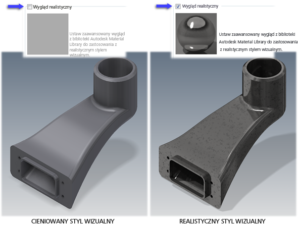

    W programie Inventor 2012 wprowadzono opcję stylu koloru wyglądu realistycznego i każdy styl ma przypisany wygląd. Przypisanie wyglądu można zmienić, lecz nie można tworzyć ani edytować wyglądów. Gdy ta opcja jest zaznaczona, do wyświetlenia realistycznego stylu wizualnego użyto wyglądu realistycznego. Gdy ta opcja nie jest zaznaczona, do wyświetlenia realistycznego stylu wizualnego została użyta definicja stylu koloru. Na poniższym rysunku porównano wyniki włączenia/wyłączenia opcji.
    Rysunek 1: Autodesk Inventor 2012 — wpływ opcji Realistyczny wygląd

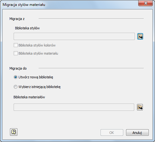

    • Kliknij przycisk , wybierz opcję Migracja stylów programu Inventor i zobacz rysunek 2.
      Rysunek 2
    • W oknie dialogowym Migracja stylów określ położenie folderu ze starszymi stylami, które chcesz przenieść, poprzez wybranie przycisku przeglądania biblioteki stylów. Uwaga: ten folder powinien zawierać pliki material.xml i color.xml.
    • Wybierz żądaną opcję, aby przeprowadzić migrację biblioteki stylu materiału i stylu koloru.
    • Jeśli opcja Biblioteka stylów materiału jest włączona, opcja Biblioteka stylów koloru jest również zaznaczona i nie można usunąć tego zaznaczenia. Podobnie jak poprzednio, materiały odnoszą się do wyglądu i oba muszą istnieć w bibliotece materiałów. Jednak biblioteka może zawierać tylko wyglądy. Jeśli wolisz używać osobnej biblioteki dla wyglądów, wykonaj migrację biblioteki stylów koloru oddzielnie. Wybierz opcję Utwórz nową bibliotekę. Jeśli utworzono już bibliotekę w nowym formacie i mają do niej zostać dodane starsze style, wybierz opcję Istniejąca biblioteka.
      Uwaga: Istniejąca biblioteka materiałów powinna być do odczytu-zapisu; starsza nazwa materiału zostanie zmieniona na nazwę z numerem, jeśli w istniejącej bibliotece materiałów istnieją powielone nazwy materiału.
      Jeśli style materiałów i kolorów zostały przeniesione do tej samej biblioteki, należy dodać bibliotekę w obu bibliotekach: materiałów i wyglądu renderingu.
    • Kliknij przycisk OK, aby rozpocząć migrację.

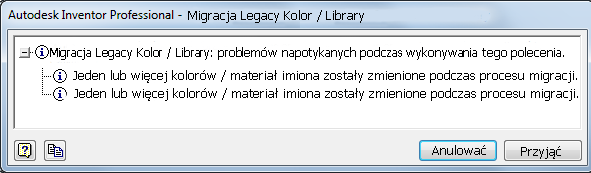

      Uwaga: Może zostać wyświetlone okno dialogowe, jeśli nazwy materiałów lub kolorów uległy zmianie podczas migracji. Na przykład nazwa „default” zostanie zmieniona na „generic”. Kliknij przycisk Akceptuj, aby zakończyć migrację.
      Rysunek 3

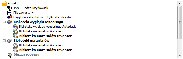

  4. Skonfiguruj projekt, aby używał nowej biblioteki. Patrz rysunek 4.
    Rysunek 4
    • Uruchom polecenie Projekty.
    • W każdym projekcie umieść wskaźnik myszy na Bibliotekach wyglądu renderingu lub Bibliotekach materiałów i otwórz menu kontekstowe, aby dodać biblioteki.
    • W elemencie biblioteki uzyskaj dostęp do menu kontekstowego, aby usunąć wszystkie niepożądane biblioteki.
    • Na elemencie biblioteki ustaw aktywną bibliotekę za pomocą menu kontekstowego.
    Uwaga: Biblioteka może zawierać zarówno materiały, jak i wyglądy, albo tylko wygląd. Jeśli style materiałów i kolorów zostały przeniesione do jednej biblioteki, dodaj ją do bibliotek wyglądu renderingu i bibliotek materiałów w projekcie. W przypadku migracji stylów kolorów jako osobnej biblioteki dodaj ją tylko do elementu Biblioteki wyglądu renderingu.

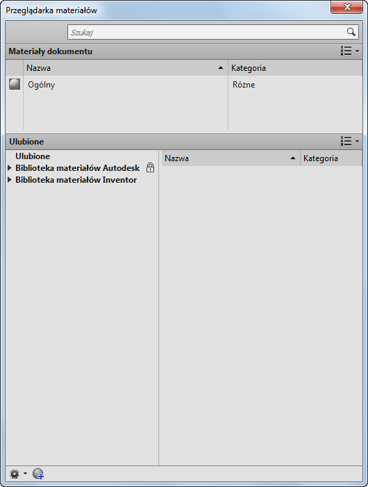

  5. Skopiuj niestandardowe style szablonów do biblioteki materiałów lub wyglądów.
    Przed wersją Inventor 2013 można było użyć kreatora zarządzania stylami lub zapisać styl w celu skopiowania stylów do biblioteki stylów. Jednak w programie Inventor 2013 używana jest nowa metoda migracji stylu szablonu do biblioteki materiałów lub wyglądów. Procedura:
    • Utwórz kopię zapasową szablonu i materiału lub biblioteki wyglądów.
    • Otwórz szablon, a materiały i kolory zostaną przeniesione do nowych materiałów i wyglądów w dokumencie. Proces migracji zostanie wykonany automatycznie podczas zapisywania szablonu. Patrz rysunek 5.
      Rysunek 5
      Uwaga: Przeniesiony materiał lub wygląd można dodać do biblioteki niestandardowej, wykonując następujące czynności:
      • Zaznacz sekcję biblioteki w Przeglądarce materiałów lub wyglądów, aby potwierdzić dostępność biblioteki niestandardowej.
      • W części dokumentu w oknie dialogowym przeciągnij materiał lub wygląd do odpowiedniej biblioteki niestandardowej albo wybierz materiał dokumentu lub wygląd i skorzystaj z menu kontekstowego -> Dodaj do -> odpowiednia biblioteka niestandardowa.
      • Powtórz krok 2 dla wszystkich materiałów i wyglądów dokumentu, które chcesz dodać do bibliotek.
