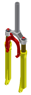

- Sprawdź, czy wybrany plik projektu to Tutorial_Files.ipj.
- Kliknij polecenie Otwórz i przejdź do folderu Analiza MES zespołu 3.
- Kliknij plik Suspension-Fork_Complete.iam, a następnie kliknij przycisk Otwórz. Alternatywnie kliknij dwa razy plik .iam.
- Użyj opcji Zapisz jako, aby zapisać model z nową nazwą, taką jak Suspension-Fork_Stress.iam. Nie jest konieczne zaznaczanie wszystkich komponentów opcją Tak.
- W przeglądarce modeli rozwiń folder Reprezentacje, a następnie Poziom szczegółu.
- Kliknij dwukrotnie reprezentację poziomu szczegółu Wszystkie części wyłączone.
- W przeglądarce kliknij prawym przyciskiem i odznacz pole wyboru obok opcji Wyłącz dla poniższych komponentów:-
Fork-Crown:1
Fork-Slider:1
Fork-Tube:1
Fork-Slider_MIR:1
Fork-Tube_MIR:1
- Kliknij prawym przyciskiem węzeł folderu Poziom szczegółu, a następnie kliknij Nowy poziom szczegółu.
- Zmień nazwę nowej reprezentacji na: Poziom szczegółu naprężenia.
-  Zapisz model zespołu.
Niniejsza reprezentacja poziomu szczegółu została utworzona, aby wykorzystać użycie reprezentacji środowiska analizy naprężeń.
