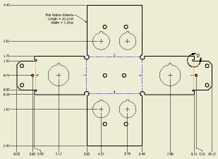

Tworzenie widoku rysunku rozwinięcia blachy części konstrukcji blachowej
Kliknij ikonę
kartę Wstaw widoki
panel Utwórz
Baza
W oknie Widok rysunku wybierz plik komponentu konstrukcji blachowej.
W obszarze Widok konstrukcji blachowej wybierz widok Rozwinięcie blachy.
Jeśli jest to konieczne, zaznacz lub odznacz opcję Przywróć środek otworu.
Ustaw pozostałe opcje w oknie dialogowym Widok rysunku, a następnie kliknij w obszarze rysunku, aby umieścić widok.
