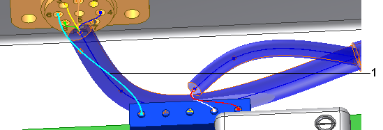

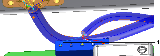

- Upewnij się, że pole wyboru Wszystkie przewody nie jest zaznaczone. W oknie graficznym wybierz Przewód1 (1) jako przewód do usunięcia z trasy.
- Kliknij przycisk OK w oknie dialogowym Usuń z trasy.
Przewód1 (1) wraca do stanu nietrasowany.
