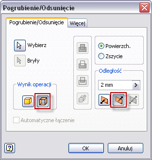

-   Na karcie Model 3D, w panelu Powierzchnia uruchom polecenie Pogrubienie/odsunięcie. Na karcie Model 3D, w panelu Powierzchnia uruchom polecenie Pogrubienie/odsunięcie.
- W oknie dialogowym ustaw Wyjście na Powierzchnia i wybierz wyciągniętą powierzchnię, aby spełnić wymogi opcji wyboru. Ustaw kierunek nowej powierzchni na wnętrze bryły. Ustaw Odległość na 2-mm. Kliknij OK, aby utworzyć powierzchnię.

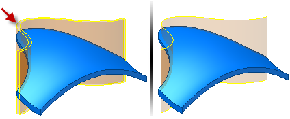

- Wyłącz widoczność wyciągniętej powierzchni.

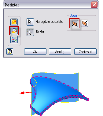

-   Uruchom polecenie Podziel. Uruchom polecenie Podziel.
- Wybierz opcję Przytnij bryłę; wybierz powierzchnię jako Narzędzie podziału. Upewnij się, że strona do usunięcia wskazuje w stronę przeciwną do materiału. Uwaga: Obróć model, aby sprawdzić, czy strzałka strony do usunięcia wskazuje w stronę przeciwną do bryły. Można również wybrać drugi kierunek usunięcia zamiast kierunku wskazanego na ilustracji poniżej. Jest to dopuszczalne pod warunkiem ustawienia prawidłowego wyjścia.
- Wybierz OK, aby usunąć materiał.

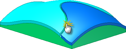

- Włącz widoczność wszystkich brył. Zwróć uwagę na 2-mm przerwę między bryłami.
